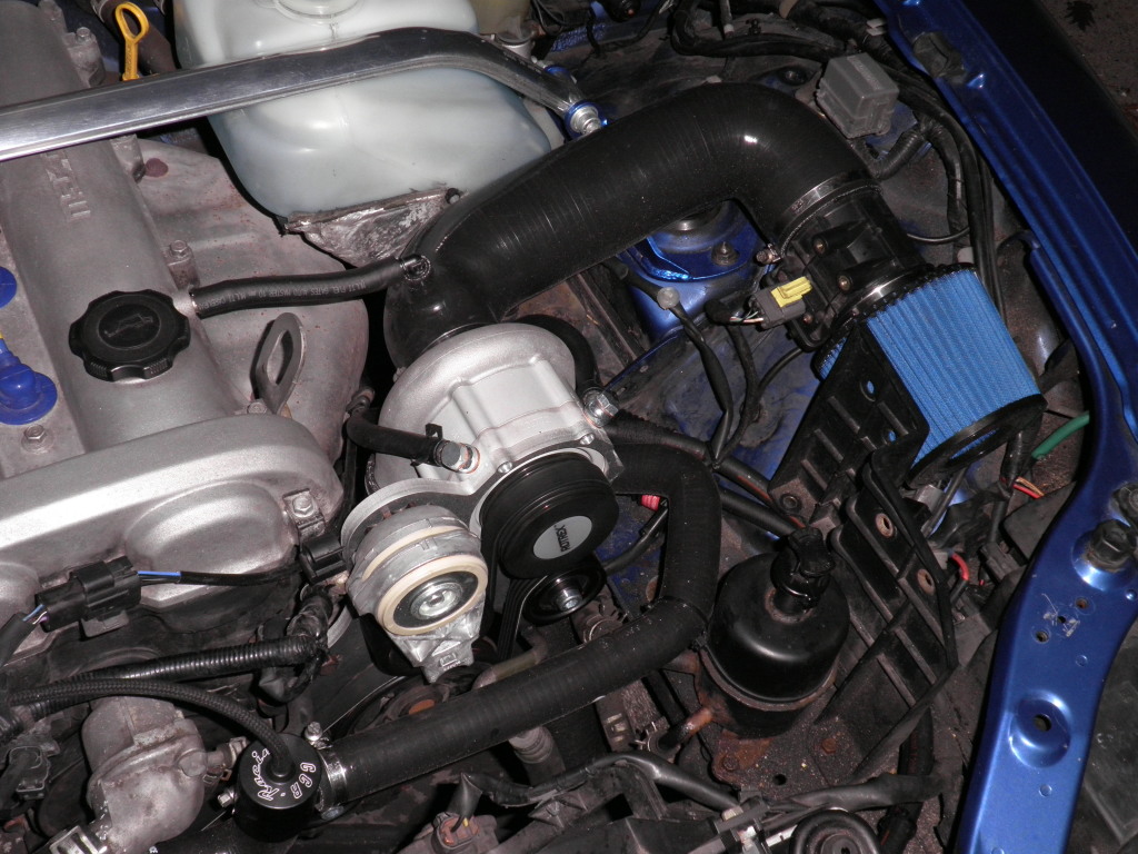

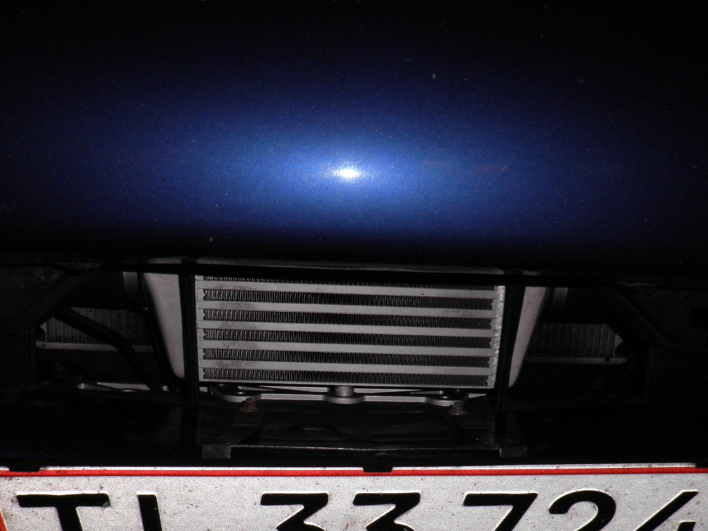

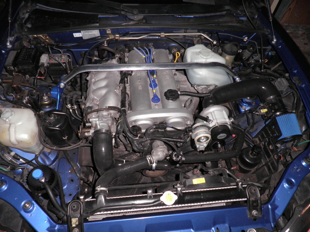

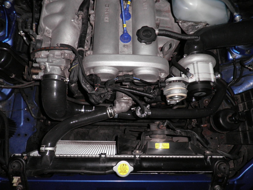

Indlægaf Webmaster » søn 19. jan 2014 19:21
Kompressor 1.jpg (245.37 KiB) Vist 13964 gange
Kompressor 2.jpg (224.44 KiB) Vist 13964 gange
Kompressor 3.jpg (166.41 KiB) Vist 13964 gange
Kompressor 4.jpg (255.75 KiB) Vist 13964 gange

Niels skrev:Hmm, er det kun mig der ikke kan se web´s vedhæftede filer ?
Det er såmænd bare mig, der ikke kunne finde ud af at lægge billeder af min kompressor på forum.
Bad Webmaster om hjælp og det gik da vist heller ikke meget bedre :cry: :cry:

Indlægaf Niels » man 20. jan 2014 22:09
Jamen log ud så lykkedes det :D
Ser godt ud AS DK :mrgreen:
PS: jeg kan ikke rigtig se at intercooleren er tilsluttet på foto, hvor man ser oppefra :?:
