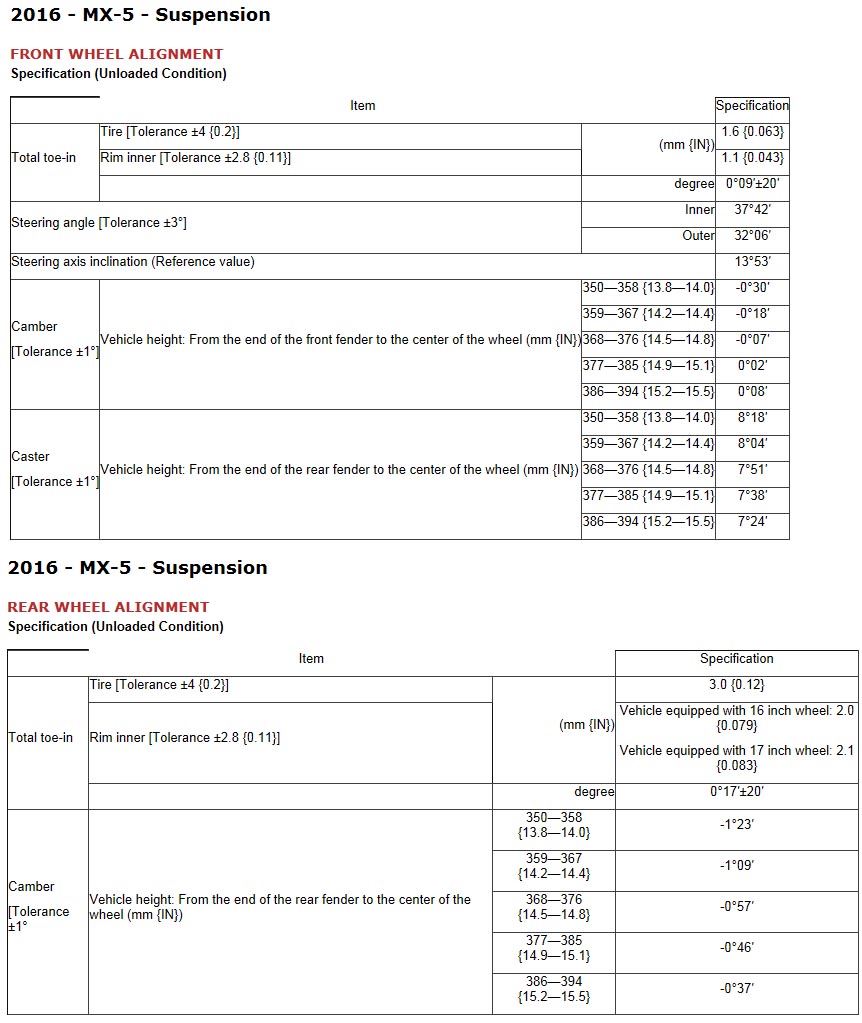

Mazda's værkstedsmanual foreskriver følgende standard mål
Lidt mere Toe ind bag med 17" end med 16". Eellers samme tal for 1,5 og 2,0. Eftersom bilerne har forskellig vægtfordeling og også forskellige fjedre fra fabrikken (Ud fra at MX-5 parts sælger både 2,0 og 1,5 standard fjedre) er det ikke sikkert at en optimeret 1,5 og 2,0 kører bedst med samme mål.
Min målte 37,5 cm i højden hvilket skulle give følge fabriksmål:

Mazda anbefaler som ved NA/NB/NC mere camper bagerst end forrest.

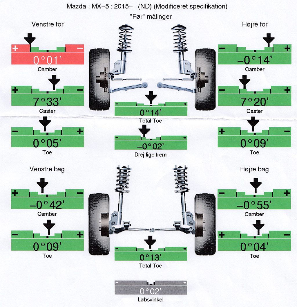

Mine førmål
Bilen var meget tæt på fabriksmål med for lidt camper ved venstre forhjul og lidt for meget toe in.

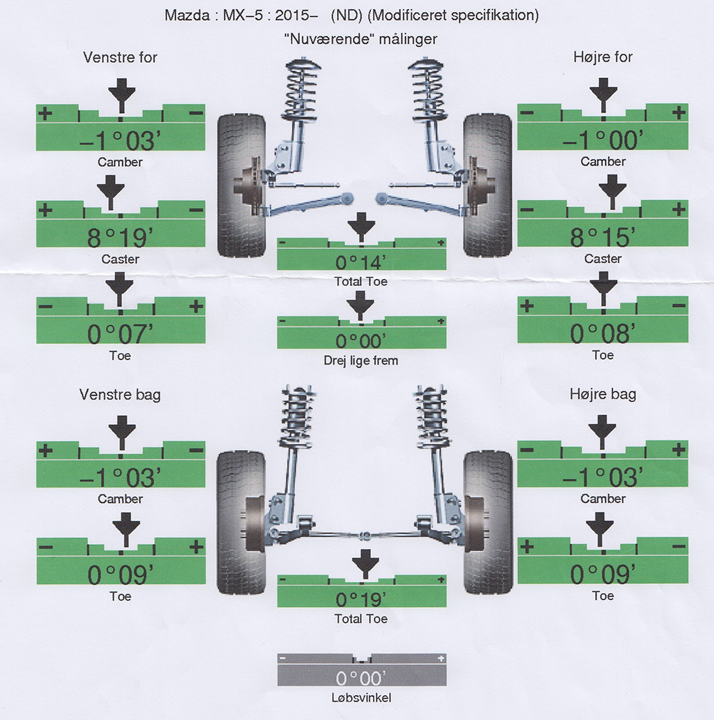

Resultatet af min sporing
Bilen var meget let for mekanikeren at spore og der var meget at give af på alle mål. Så tilsvarende også mange mulige justeringer.
Bilen gør meget af det jeg ønsker mig og kører langt bedre end før jeg fik den sporet. Har fået karakteristik af en oprindelig NA. Tror den kan blive endnu bedre med andre dæmpere, fjedre og måske stabilisatorer. Mit mål er i første omgang at finjustere original undervognen.
Oplevelsen er at den styrer skarpere ind i svingene. Den føles som om den balancerer på skinner når der køres hurtigt i sving. Og der er mindre krængning i bilen. Den er super stabil på motorvej.
Til gengæld er det som om den er en smule (læs meget lidt) ustabil ved ca. 60-70 km/t og at den ikke selvopretter helt så godt op til 50 km/t som før. Over 50 km/t er alt fint.

Fik bilen sporet igen.
Rørte ikke ved caster, som ved denne opmåling viste perfekt 7°53' i begge sider, hvilket svarer præcist til Mazda's anbefalinger for standardhøjden, ifølge mit målebånd.
Resultatet blev
Front
Caster 7°53'
Camper -0°40'
Total Toe 0°08'
Bagerst
Camper -1°02'
Total Toe 0°16'
Ændringen blev til en kombination af overvejelse 2 og 3. i form af, reduktion af Toe for og bag, samt forøgelse af forskellen på camper for og bag med 0°20' , hvilket er mindre end Mazda's anbefaling. I dette tilfælde ved at reducere forreste camper, idet mit camper mål for bagvognen i første runde var 1°00'.
Det gjorde en kæmpe forskel. Selvopretningen ved lave hastigheder er kommet tilbage og bilen er super stabil. Den kører som jeg ønskede det og væsentlig bedre end da jeg kørte ud fra forhandleren. Stadig reduceret krængning og god fornemmelse af at være på skinner rundt i svingene. Så mission acomplished.
Om det var toe eller camper justeringen der gjorde det. Det ved jeg ikke. I princippet burde jeg kun havde justeret på en af mulighederne. Og så mange penge har jeg heller ikke til sporing. Så det blev til to justeringer og det virkede.
Så med det resultat er de amerikanske anbefalinger for 2,0 udgaven ikke nødvendigvis direkte overførbar til en 1,5.
Jeg vil foreløbig, for en 1,5 med standard undervogn, anbefale 0°20' mere camper bag i forhold det forreste mål.
