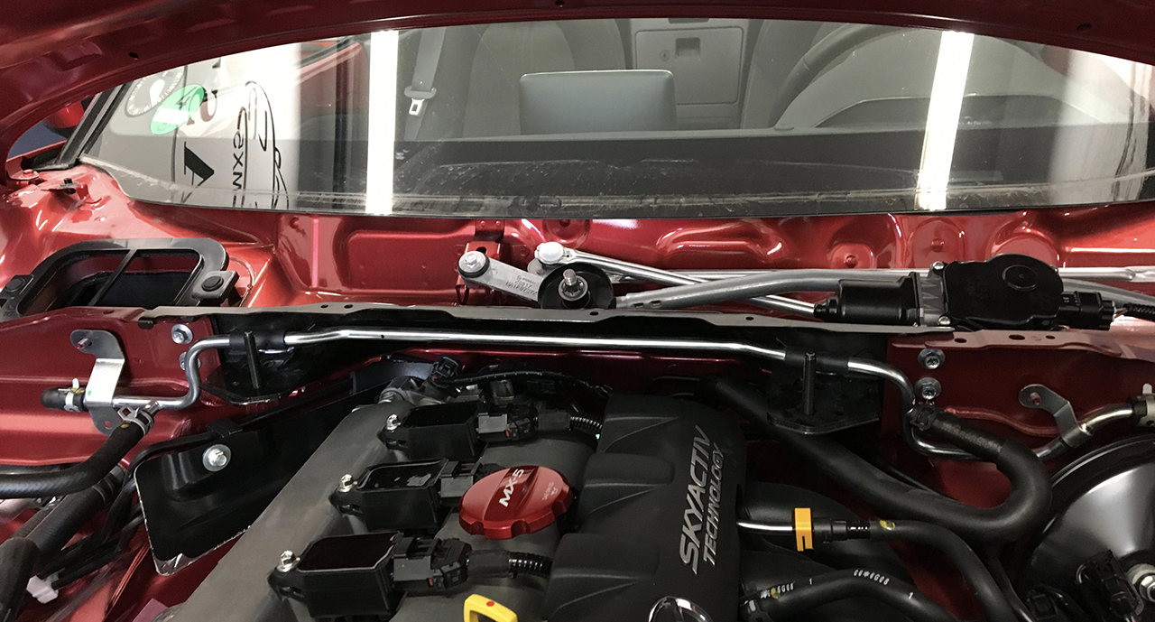

Mazda's løsning består af 3 dele og har den ulempe at man ikke kan komme til toppen af støddæmperne ved tårnet, hvis der eksempelvis monteres justerbare dæmpere, som typisk kan justeres i toppen. Eksempelvis gule Koni.

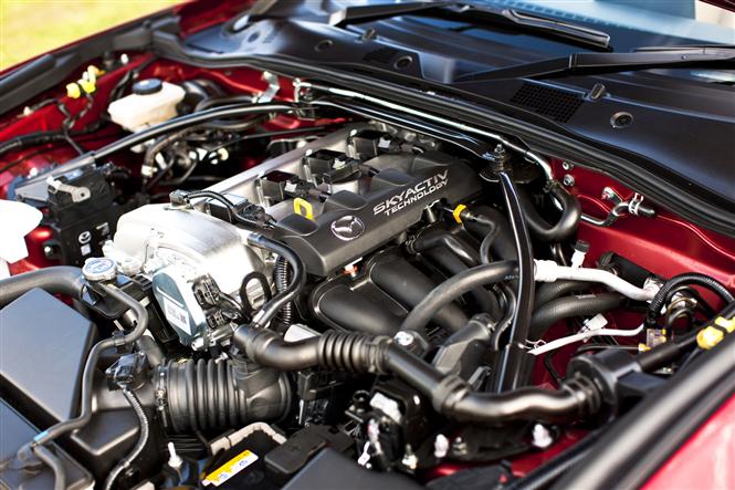

Samtlige ND 2,0 har monteret Mazda's egen stabilisator. I danmark markedsføres 1,5 (medio 2018) i to versioner som ikke har monteret tårnstabilisator. I Tyskland findes en 1,5 udgave med endnu mere udstyr end hvad der kan købes i Danmark, hvor tårnstabilisatoren er monteret. Løsningen er så og sige at finde i de dyreste udgaver af ND'erne.

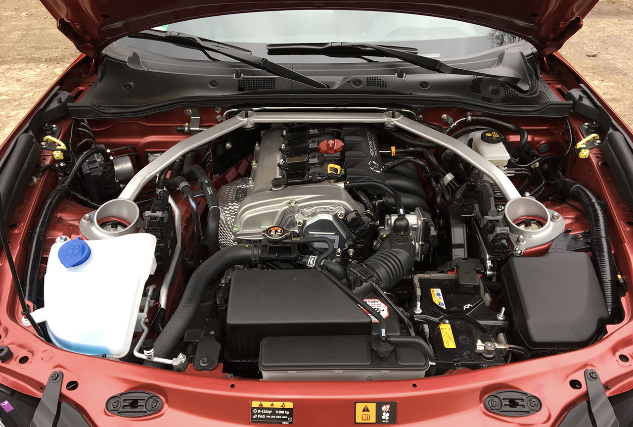

Det er alligevel for ekstremt til min brug af ND'en og eftersom 1,5 er en let bil syntes jeg ikke der var grund til at kaste unødvendig ekstra vægt i motorrummet. Jeg fandt derfor en bar produceret af aluminum, som er samlet i et stykke hvor der er mulighed for at få adgang til støddæmperne for oven. Baren er produceret af Good Win Racing i US og vejer 1,6 Kg og koster ca. 2000 Kr leveret i Danmark

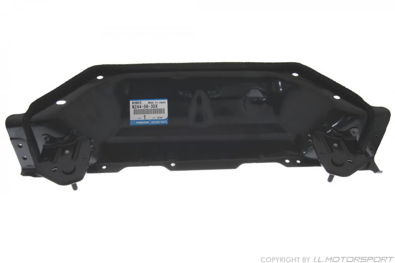

Før der kan monteres tårnstabilisator i en 1,5 er der et monteringsstykke som skal udskiftes med et andet fra Mazda.
Reservedele kan købes hos Mazda eller hos eksempelvis Ilmotorsport og MX-5 parts og koster nogle hundrede kroner.

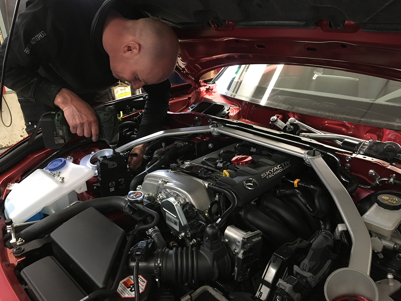

Monteringen af panelet kræver at vinduesviskere og plastikpanelet over torpedopladen skal afmonteres. Det fik jeg Andreas fra Au2fast til udføre hvilket ikke tog særlig lang tid. Hele monteringen er noget han kan foretage imens man venter.

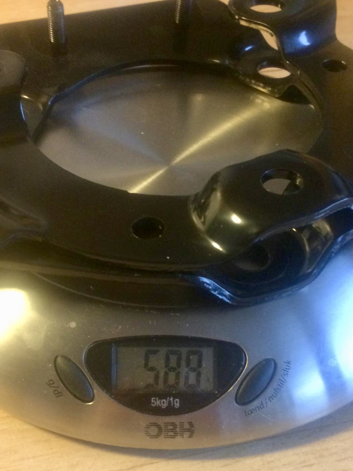

Selve monteringen af stabilisatoren er ret uproblematisk. Der sidder to sorte metalbøjler over hvert tårn, som skal fjernes inden montering. Jeg vejede dem efterfølgende til ca. 600g, hvilket betyder at monteringen af selve bøjlen kun tilfører 1 Kg ekstra vægt.
Det færdige resultat
